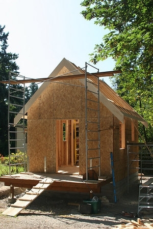

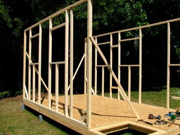

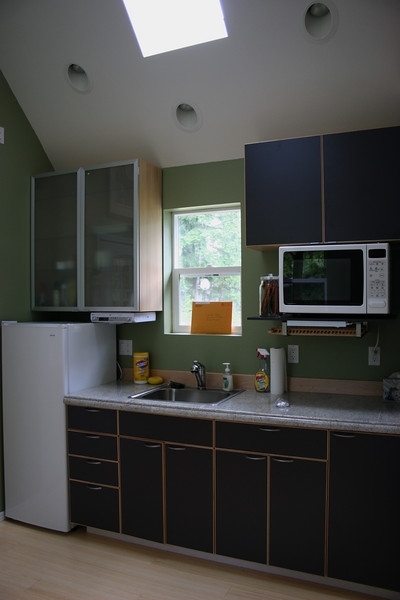

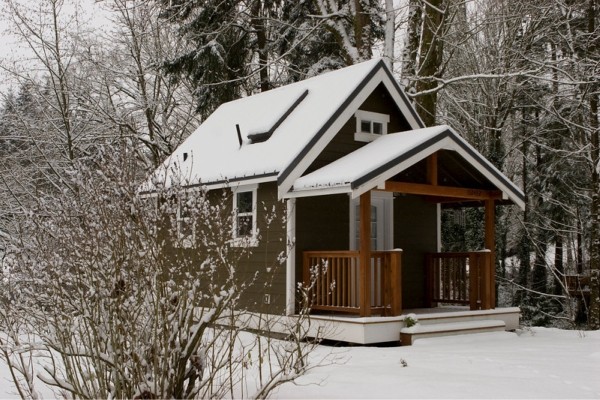

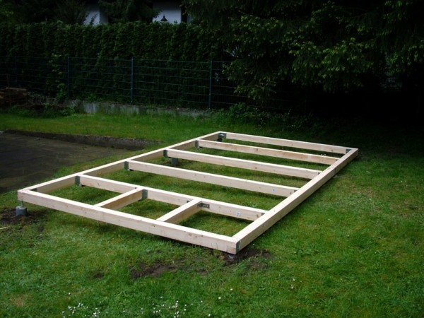

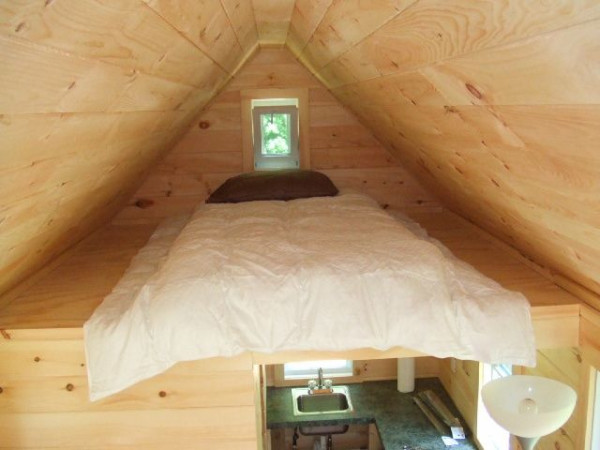

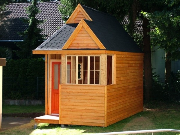

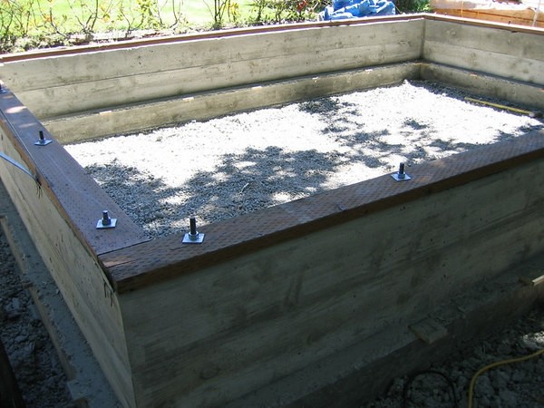

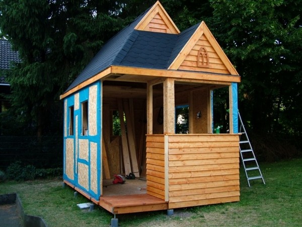

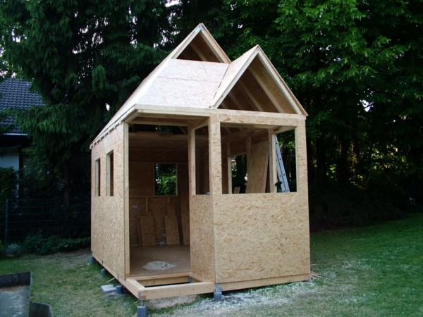

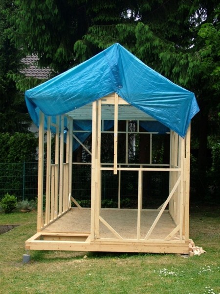

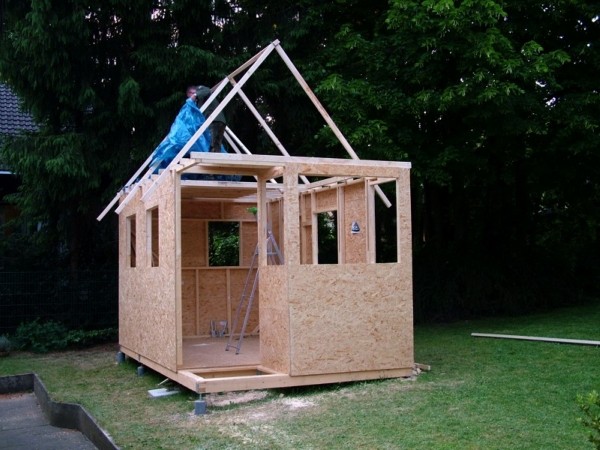

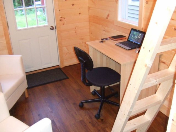

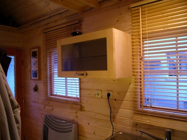

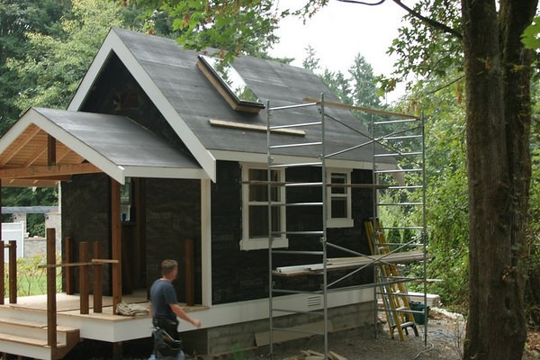

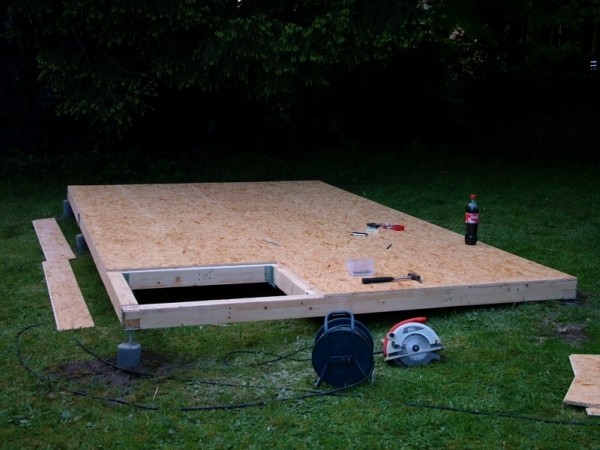

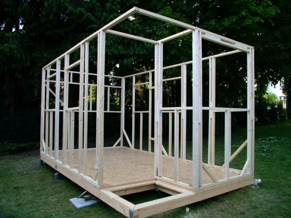

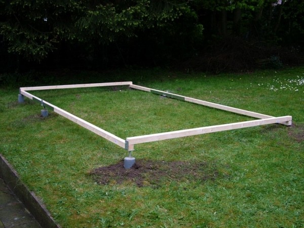

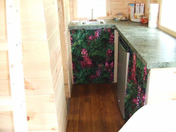

Что скажите? =))
Будет интересно, выложу фото других домиков.

Очень интересно. А выложите стоимость такого домика. Лучше, себестоимость.
glows
Newbie
Offline Offline
Сообщений: 115
« Ответ #2 : 12 Апрель 2011, 11:18:15 »
Просим! Просим!!!
Вообще очень здорово. Это сендвич как я понял. Где берете, как делаете, как проектируете? Во сколько обходится?

мне кажеться для такого размера,стоимость ( и себестоимость) будет достаточно высока....
ОСВ плита (вроде так называеться) в данный момент слишком сильно переоценена....

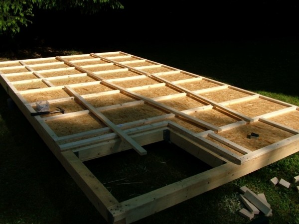

 Av22
откройте секрет -вертикальные  направляющие бруски 50*50 ( мм) ?

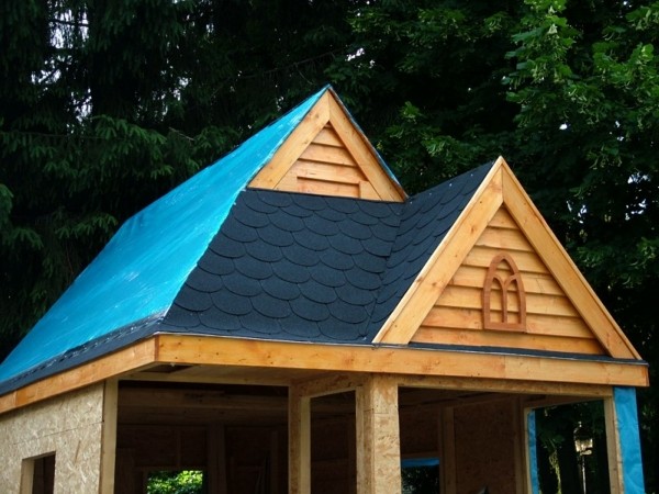

если строить самому и внутри гипсокартоном обшить думаю тыщ в 30 можно уложиться.

гипсокартон тут не рулит...за весну-зиму столько влаги наберёт,что стечёт на пол:)

естественно гипсокартоном нужно обшивать внутри помещения, так же он бывает влагостойкий. просто отделка деревом изнутри выльется в копеечку.

мне кажеться что гипсакортон ращитав всё же на отапливаемые помещения,и обшивать им ( внутри) летний домик некошерно:(
смотря как и где щитать...я видел вагонку класса С по цене 105 руб/квадрат
думаю накруг выходит не совсем дорого,а выглядит красиво. хотя формат ,, летнего домика ,, как правило обшиваеться фанерой Smiley

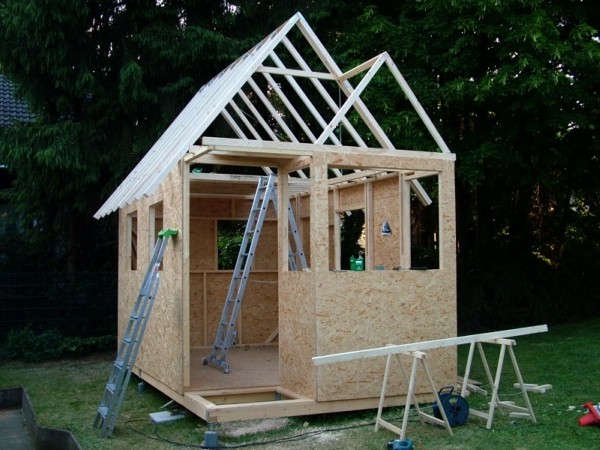

Может материал стен использовать брус 10х10(дом сделать брусовым) вместо каркаса. На домик 2 на 3 это 2-2.5 куб.м. бруса - около 10 тыс.руб. При этом если домик будет летним то можно и не отделывать - лаком(морилкой) покрыть с двух сторон. И домик будет устойчевее(всегда можно сказать при продаже что дом брусовой). Если для зимнего проживания, то с одной стороны оставить брус, а с другой - прибить бруски, между ними изовер на скобы, и отделка - вагонка(иди досточки снаружи). Правда дом станет тяжелее на 1 тонну. В качестве фундамента - залить битонные тумбочки по углам 30 на 30, или по несколько пескоблоков. Перед этим под ними вырыть яму и засыпать гравием.
Крышу может сделать двускатной и покрыть металлочерепицей  - это 300 руб за кв.м - около 3 т.р. - можно покупать обрезки - это рублей 200 за квадрат.
Если потолка не будет, то изнутри крышу чтобы не промыкала - сверху мембранный материал, потом 2(если на зиму) слоя изовера или другие утеплители -можно и 3 слоя, потом гидроизоляция, потом отделка. Если будет потолок и чердака, то можно и без мембранного материала и без гидроизоляции - утеплить потолок сверху.
Для таких вещей пользуются СМЛ, как внутри помещения, так и снаружи.

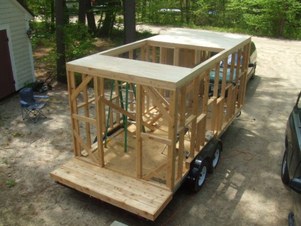

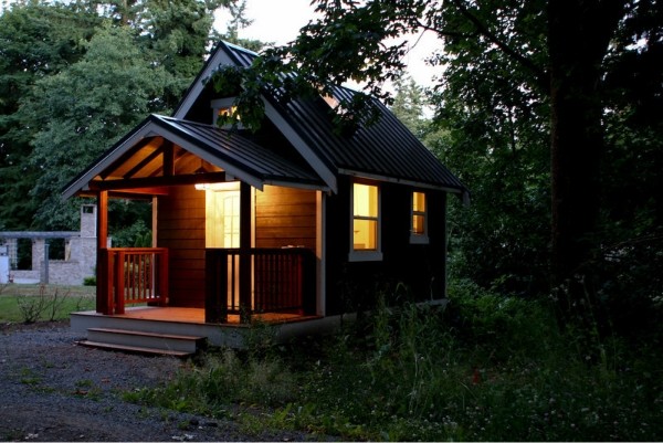

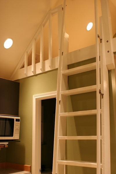

Чувствуется, что интерес к такому направлению домостроения есть =))
Продолжаем.

Представленные мною дома строят "тупые" американцы.
Изюминка - минимализм, т.е. ничего лишнего.
Для русской души простор требуется =))
На вопрос "Зачем тебе этот простор?" чаще всего получал ответы:
- Да ты что! Соседи засмеют.
- Мне такой домишка по статусу не прокатит, если только в качестве гостевого.
- Пусть пендосы сами в этих коробках живут, а мы себе из кирпича и бетона построим.
и т.д.
У кого другие взгляды на жизнь - берите на заметку.
Строить подобные дома в России можно и нужно - взяв за основу стиль, но сместив акцент на утепление дома.

Это сендвич как я понял?
Это обычные каркасники с применением OSB-листов.
Можно применять и сэндвич-панели по технологии "Экопан".

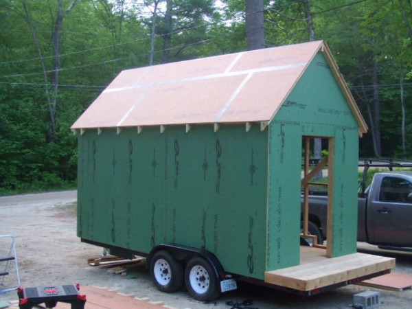

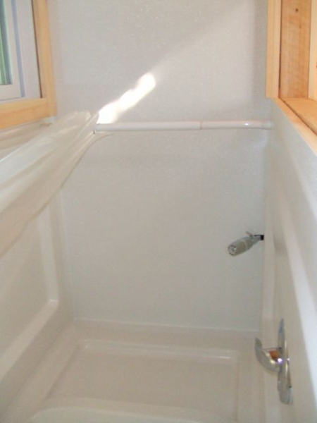

Стоимость этих домиков очень зависит от "фарша" (туалет, душ, холодильник, системы отопления, вентиляция и водоснабжения, плиты для приготовления пищи и т.д.) и доходит до $50К (в случае, если домик поставить на автомобильный прицеп, но об этом позже).
Я 2 года назад делал расчеты строительства такой "игрушки", получалось 40Круб без внутренней отделки и фарша.

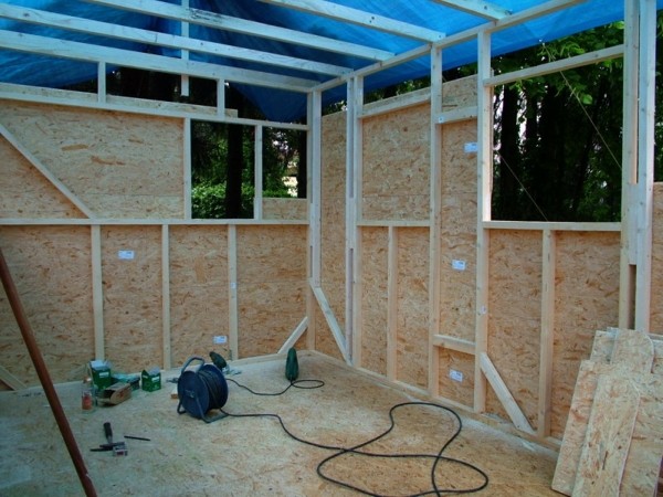

Да, именно такие бруски. Сам был удивлен таким решением. Но, как видите, стоит домяра =))
У меня такое же мнение, я советую обратить внимание на СМЛ - недорогой материал, но довольно прочный, легкий, а главное - не горючий.

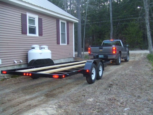

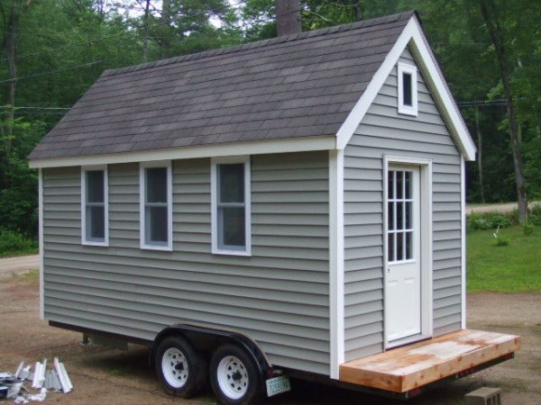

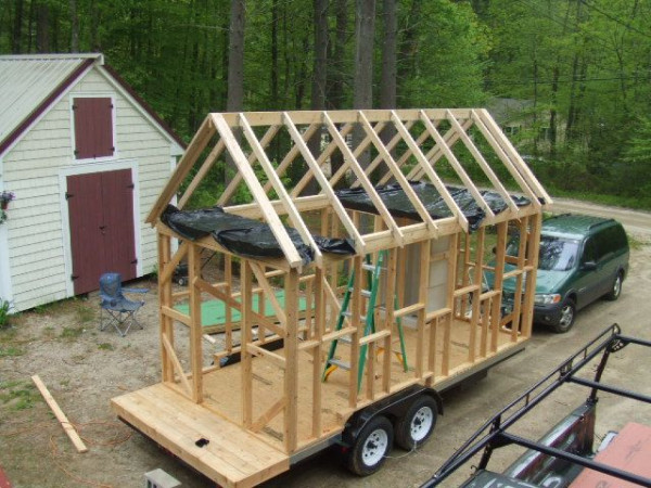

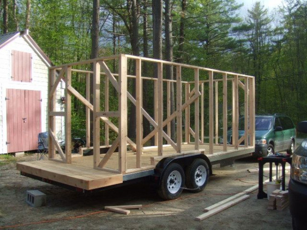

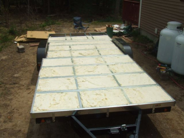

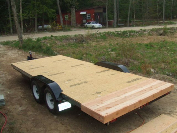

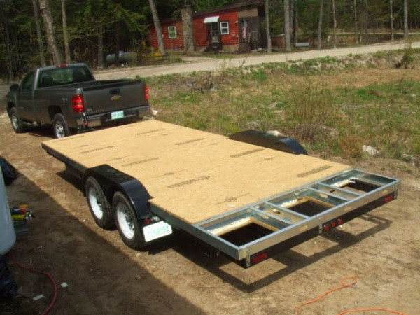

Представляю мобильный вариант миниатюрного дома.
