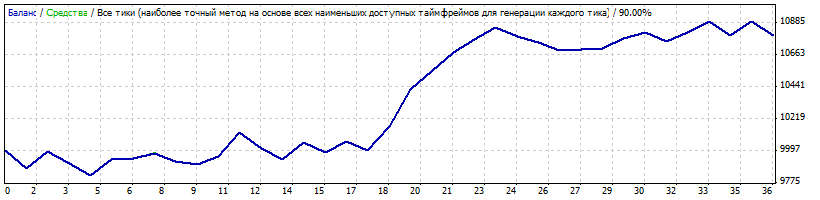

Не стоит оставлять без внимания и явные успехи стратегии, с момента разработки которой прошло почти 3 месяца.
Использование стратегии с рекомендуемыми параметрами на паре EURUSD (период 20.06.2011 – 09.09.2011) могло принести трейдерам, использовавшим ее, прибыль в размере
800 пунктов при максимальной просадке 320 пунктов.
Использование стратегии с рекомендованными параметрами на паре USDCHF в тот же период могло принести прибыль в размере 470 пунктов, правда, при значительно большей просадке – 780 пунктов.

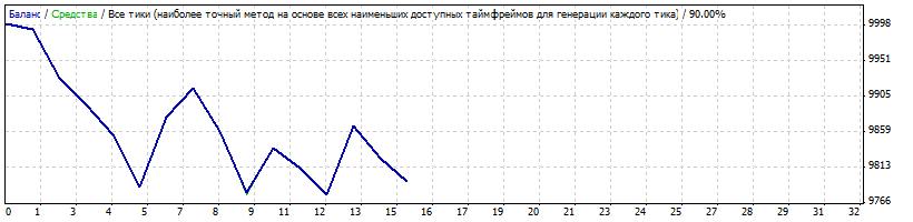

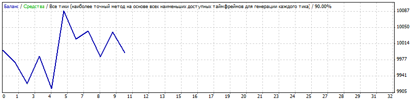

Для пары GBPUSD результаты хуже – убыток 240 пунктов.
По паре USDJPY также получен убыток - 6 пунктов.
