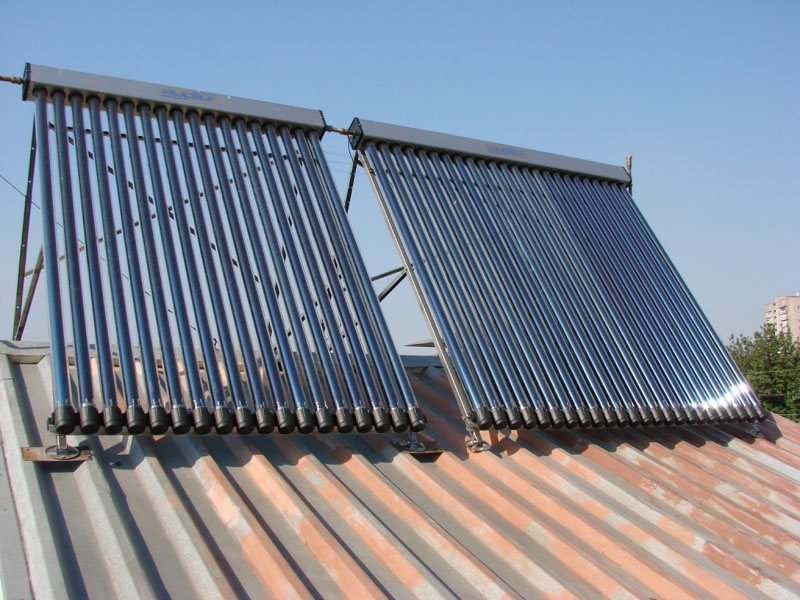

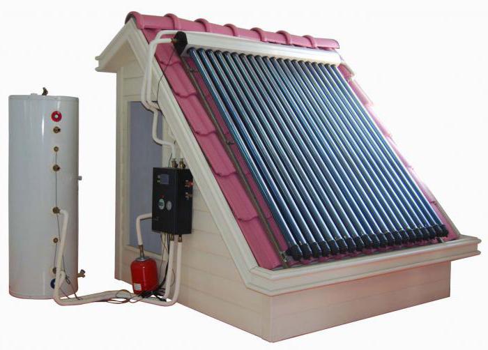

Есть два типа:
1. С баком для ГВС, бывают разного литрожа, обычно 100; 150; 200; 250 литров.  Просты в монтаже, подключаются как обычный бойлер.  Стоимость примерно от  35000 до 100000.
2. Коллектора для отопления и ГВС,  бывают разные по мощности,  обычно 10; 20; 30 колб.
К коллекторам нужен отдельный бак накопитель с теплообменником (бак косвенного нагрева),  церкуляционный насос, автоматика (контроллер), расширительный бак. Трубы для соединения коллекторов и бака обычно приминяют гофрированную нержавейку, никакой пластик не подойдет, т.к. температура в коллекторах может достигать до 250гр. Вода тоже не годиться в системе циркуляции между баком и коллекторами, только специальный антифриз с диапозоном -30 до 250гр.
Стоимость таких систем зависит от параметров помещения, если говорить о отоплении и ГВС, в среднем из опыта  250000 - 500000, для домов от 80 до 180 кв.м.
Выглядит это так:
С баком
Коллектора
Примерно система выглядит так
