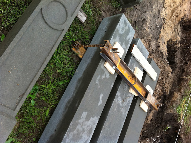

А вот это сегодня увидел и запечатлел.
А вот- сегодня наше ставили ребята!
8 столбов(24 метра) за день.В целом, играючи.

А после полного высыхания как выглядят столбы? Высолы не проступают? Просто хорошо видна аляпистость столбов на фотографиях в вашем форуме.
Дайте ссылку на фото...

Вот, например:http://maf-master.blogspot.ru/search?updated-min=2011-01-01T00:00:00-08:00&updated-max=2012-01-01T00:00:00-08:00&max-results=29
Шестая, седьмая фотография по счету
Очевидно эта?
Это он мокрый просто был и начал подсыхать. От дождя. У сухого у него цвет светлее, у мокрого темнее. Ну- после дождя они какое то время неравномерно и высыхают. Но это быстро. Та "рябость" их-это вопрос  двадцати минут и они опять серые.

Здравствуйте!
Стоп!По поводу высолов. Очень даже бывают. Особенно- когда вывезли из цеха и на улице температура к нулю- тогда да, даже очень неприятно. Но со временем, когда изделие установлено уже- высол постепенно смывается. Где больше- дольше-понятное дело. Где меньше- быстрее. Потому-это некритично. Раньше или позже они пропадают. Системы никакой не смог до сих пор выявить. В одной упаковке могут быть три столба с высолами, остальные чистые. Так и не понял- почему. В любом случае- ни одного столба установленного с высолом не видел. А перевидел я их уже тысячи, наверное.
