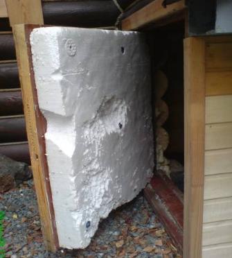

А что грызуны не будут жить в этих панелях, мышки любят делать туннели в пенопласте.
Сам пенопласт мышам не нужен, они его не едят и не заготавливают. Грызут его с исключительной целью добраться до еды. То же относится и к тараканам и прусакам.

еще мыши делают там "гнезда" где плодятся. Единственный утеплитель который мыши не "роют" это керамзит , который постоянно осыпается.

Я представляю склады где храниться пенопласт, и там полчища мышей и крыс которые устроили себе гнезда и непрерывно плодятся и плодятся, пожирают друг друга, сотрудников склада и посетителей. Даже фильм такой был "Ночная смена" назывался.   ;D ;D ;D

Из опыта скажу мыши живут и в 9-ти этажных панельных домах, и на ж/б складах и пр. Будет свинарник или мусорник около дома - ждите гостей.
