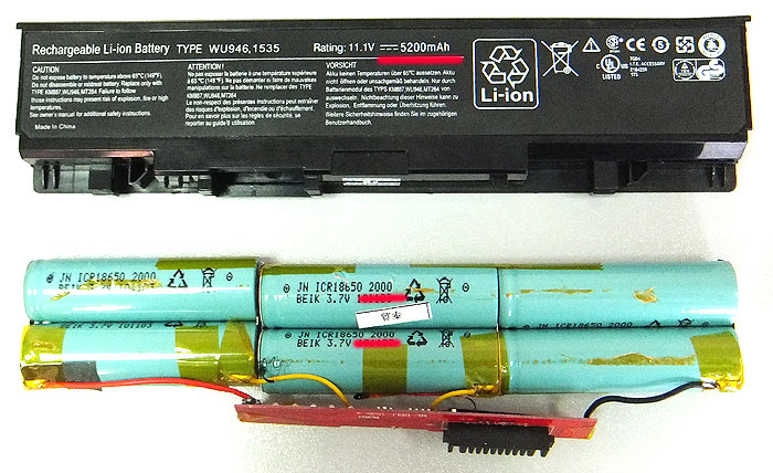

Литий ионные аккумуляторы боятся, как жары, так и холода. Их категорически запрещается нагревать, а тем более паяльником.   Styniz прав, контактная сварка - лучший вариант. Стоит она не дёшево, но возможно смастерить своими руками. Как?? - смотрите на ютубе. Если не хотите возиться со сваркой, покупайте аккумуляторы "под пайку". Они так и называются, потому как к их полюсам уже приварены металлические пластины, которые можно паять.
Литий ионные аккумы имеют вольтаж 3.6 вольт, в отличии от никель кадмиевых и никель металгидридных (1,2 вольта), поэтому их потребуется меньшее количество для обеспечения требуемого вольтажа шурика. Кстати при меньшем количестве аккумов литий ионных уменьшается масса шуруповерта.
Для шуруповертов не подойдут литий ионные аккумуляторы из ноутбука. Для тягового электроинструмента, потребуются, так называемые  высокотоковые аккумуляторы токоотдачей до 15 или 20 ампер. Они, как правило имеют меньшую емкость если сравнивать с такими же "низкотоковыми" в одной ценовой категории.
Если поставите в шуруповерт обычные литий ионки и "дадите жару," аккумуляторы сильно нагреются, и разрушат свою химическую систему, проще говоря потеряют емкость, ещё проще говоря - очень скоро сдохнут  :-\
Учитывая, что высокотоковые аккумы в основном идут без защиты от пере/недо-заряда, то зарядку стоит контролировать и не допускать уровня выше 4,2 вольта. То же самое и с разрядом, Если разрядить литий ионки ниже 2,6 вольт, пойдёт разрушение хим системы, что тоже не желательно. Поэтому либо контролируйте уровень заряда в каждом аккумуляторе Вашей сборки либо ставьте плату защиты на всю сборку. Еще про зарядку и хранение литий ионов можете почитать здесь спам2017[/color]/kak-zaryazhat-li-ion]silatoka.спам2017/kak-zaryazhat-li-ion Если можно ссылки на инфо здесь выставлять.
Из опыта могу сказать, что литий ионные аккмуляторы, фирм типа Баилонг, Ультрафаер и им подобные стоят мало но и проработают - столько же, т.е. мало. Если у них на борту указана ёмкость в 4000 mAh, то очень хорошо, если там будет 2000 mAh.
Для шуруповертов очень хорошо подходят аккумы Sony, Sanyo, Panasonic формата 18650.
По поводу восстановления аккумуляторов ноутбука: Ноутбуки существа хитрые. Вернее их аккумуляторы. Ноутбучный аккумулятор состоит из 3-6 банок литий ионов и платы защиты. В ней и находится вся загвоздка.
 Если просто отпаять сборку аккумуляторов и припаять сборку из новых, то плата определит их емкость, как и емкость старой сборки. Т.е. емкостной показатель не изменится после ремонта. Для этого заранее собирают сборку из литий ионных аккумуляторов такой же емкости , далее впаивают её в плату защиты и после этого вырезают старые аккумуляторы. И то это ещё не является гарантией, что всё будет ок. Ноутбук ноутбуку - рознь. ИМХО
