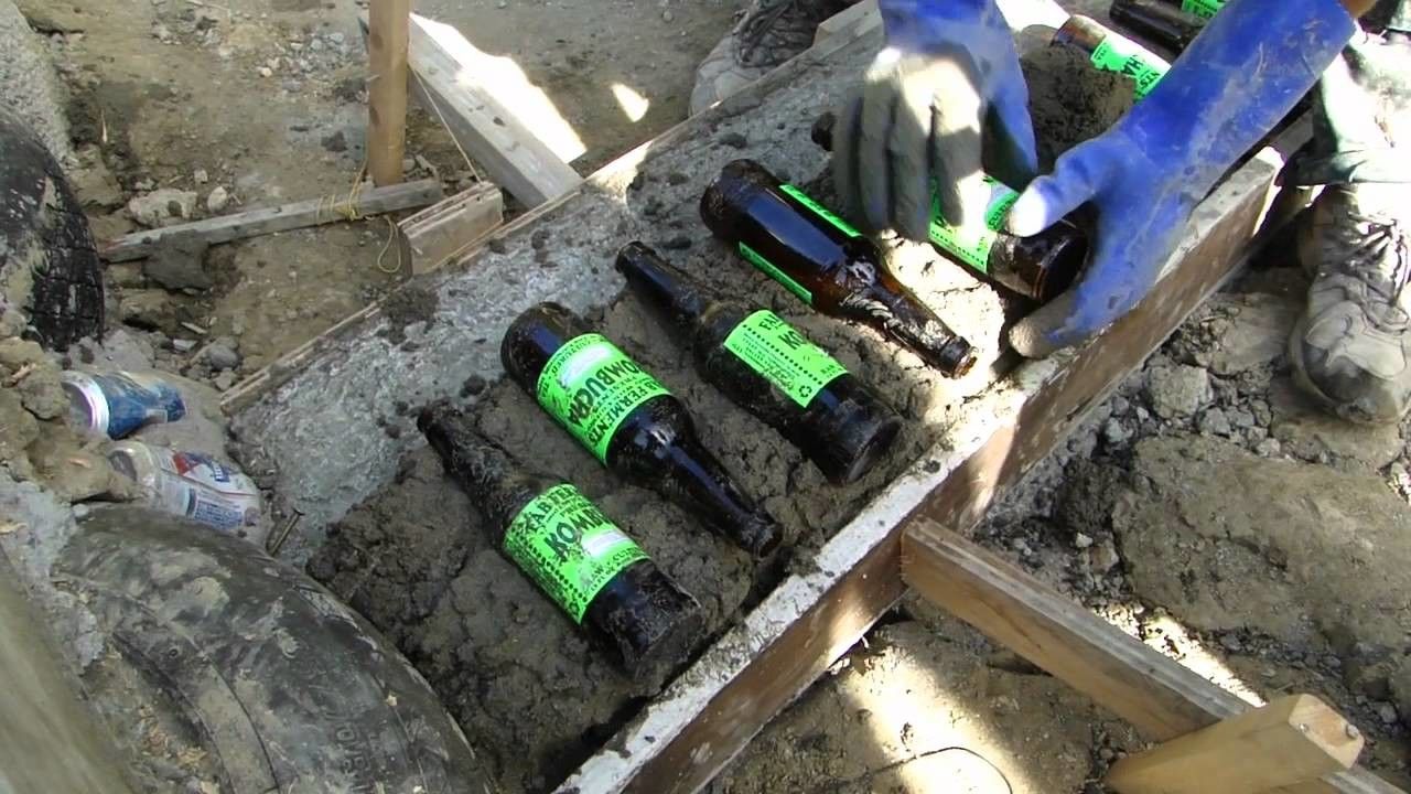

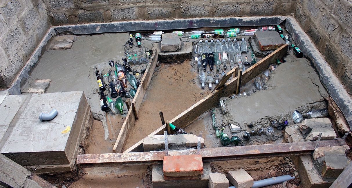

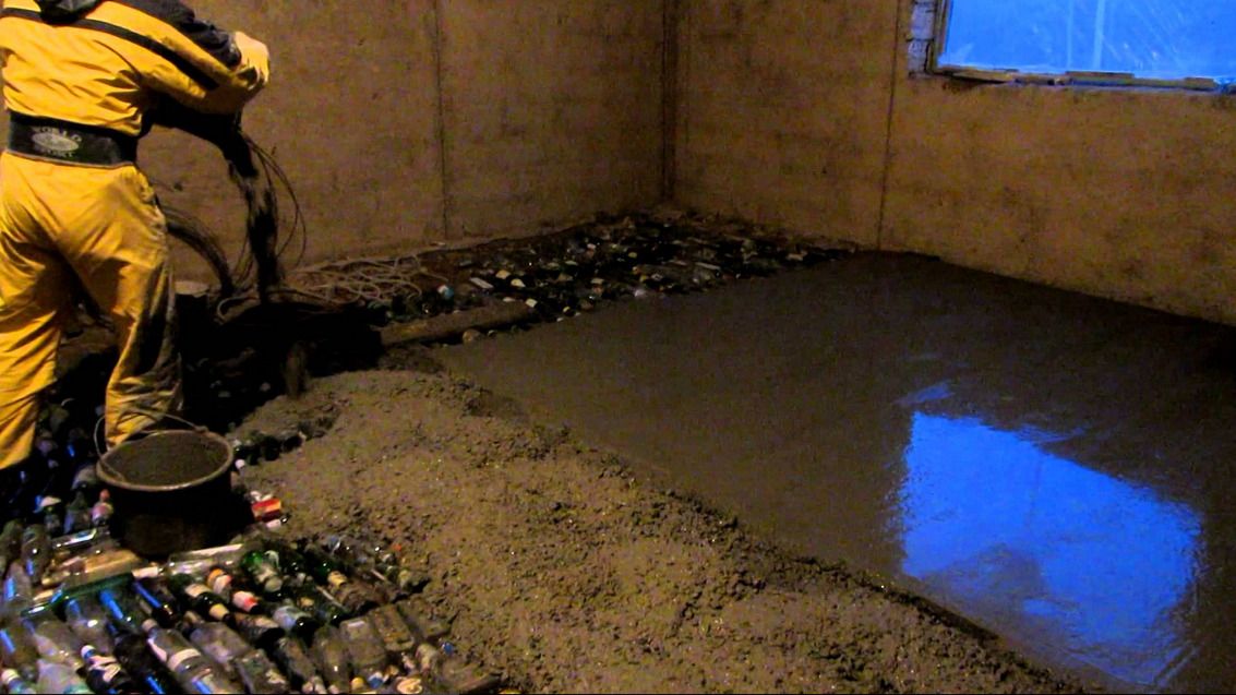

Еще одно применение бутылок в строительстве - тёплый пол в бане. Это народное ноу-хау появилось благодаря своей хорошей теплоизоляции, доступности и простоте.
Для обустройства такого пола понадобятся:
-Проволочный каркас с толщиной прутьев не менее 7 мм и шагом 50 мм.
-Лента-самоклейка либо битумная мастика.
-Штыковая и совковая лопаты.
- Щебёнка средних фракций.
- Финишное покрытие.
- Бутылки.
- Цемент.
- Песок.
- Толь.
Бутылками утепляется исключительно бетонный пол. Называть его «тёплым» не вполне корректно, ведь стеклянная тара не является источником теплоты. Её функция — энергосбережение. С этим использованные стеклянные сосуды справляются превосходно, а для банного помещения это особенно актуально.
Пошаговая инструкция по изготовлению пола на этапе строительства бани
1. Подготовка и мощение. Основа для будущего пола выравнивается путём снятия верхнего слоя почвы на глубину штыка. Отведённая территория аккуратно и тщательно планируется, заполняется снизу щебёнкой или отсевом, а сверху — крупнозернистым песком. Затем подушка трамбуется. Дополнительно допускается постелить геотекстиль, но так как на технологические свойства в данном случае он влияет незначительно, обычно обходятся без него. После этого выкладывается арматура. Не забудьте об оборудовании слива!
2. Укладка тары. В идеале бутылки располагаются в 2 слоя, но в силу ряда причин это не всегда представляется возможным. Стеклянные либо пластиковые бутылки плотно укладываются (и по мере необходимости подгоняются). Причём все они по понятным причинам в обязательном порядке подлежат закупориванию. Заниматься укладкой лучше летом, в знойную погоду, либо с предварительным нагревом. Делается это для того, чтобы искусственно создать в полостях разрежение: в этом случае теплопроводность будет ещё хуже, что нам и нужно. Если есть возможность, бутылки предпочтительнее расположить вертикально, но и горизонтальный вариант также приемлем, хотя менее прочен. По окончании операции всё накрывается арматурой. Пластиковая тара заполняется керамзитовой мелочью, опилками, толчёным пеностеклом и т.п. Допускается применять незаполненную, хорошо закрученную тару, правда, наверх придётся бросить ещё один металлокаркас с шагом 50–70 мм.
3. Бетонирование. Создаётся жидкий раствор, которым заливается получившаяся конструкция. Толщина слоя над арматурой ~ 30 мм, а общая толщина стяжки — 50–70 мм. Следует избегать образования воздушных раковин, поэтому всё основательно трамбуется. Для удобства можно использовать уже готовую сухую смесь для стяжки. Она хороша тем, что содержит необходимые пластификаторы и прочие компоненты, от которых зависит долговечность изделия. Для эконом-варианта сырой бетон достаточно зажелезнить.
Когда стяжка высохнет, можно приступать к укладке плитки или другого финишного покрытия. Утепление уже имеющегося пола осуществляется по такой же схеме, только снизу стелется прокладка из гидроизоляции, которая промазывается битумной мастикой, бутылки кладутся лишь горизонтально и засыпаются песком, а щебёнка не применяется вообще. Поверх этого простилается ещё один слой гидроизоляции, на неё бросается армированная сетка, после чего всё заливается раствором.
