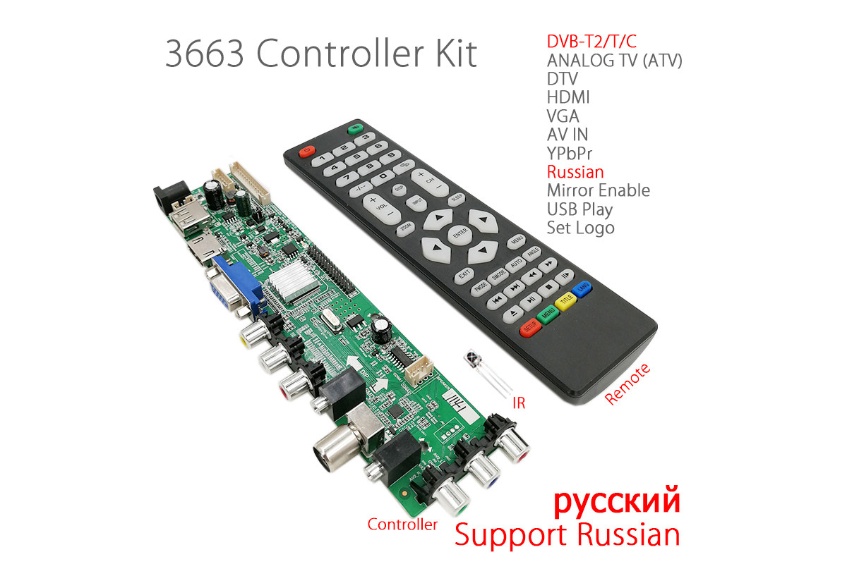

Оказывается за 1000 рублей из любой ЖК-панели (хоть от неисправного телевизора, хоть от монитора, хоть от ноутбука) можно сделать современный телевизор с DVB-T2 тюнером, HDMI-входом, пультом и USB-плеером, купив вот такую штуку:

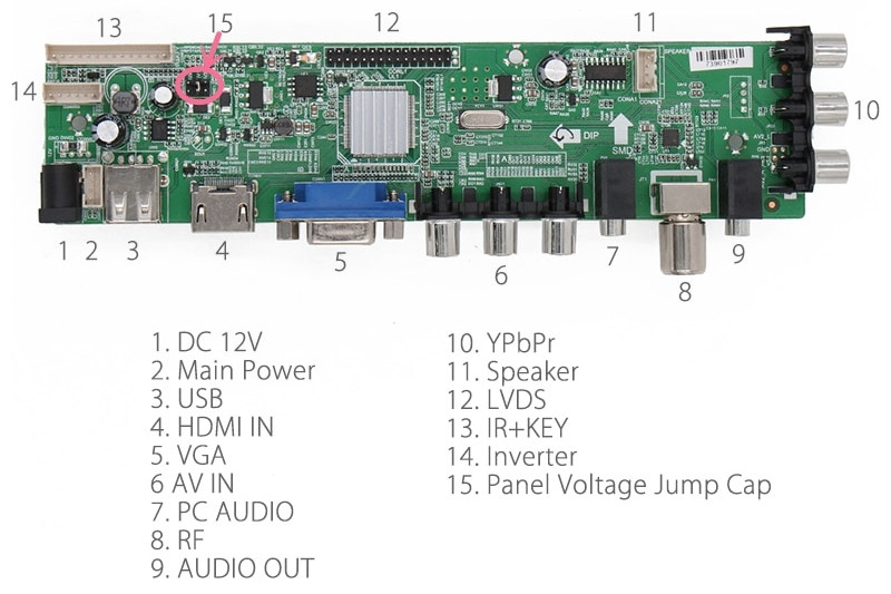

Это универсальная майн-плата (или скалер), у которой есть выходы на ЖК-панель, динамики, приёмник пульта, кнопки управления. На плате процессор, тюнер (аналоговый и DVB-T2), разъёмы входов.
Оказывается, все ЖК-панели имеют одинаковый интерфейс подключения, отличается только разрешение, напряжение питания (3.3, 5, 12 В) и кодировка сигналов управления. Всё это универсальная майн-плата поддерживает: к ней в комплекте идёт куча файлов прошивок под разные панели. Перед использованием нужный файл записывается на флешку, вставляется в плату и она сама себя прошивает. Вот так всё просто.
Забавно, что плата может при включении отображать логотипы SONY, Samsung и LG на выбор. :)
Это сделано для ремонта телевизоров, у которых сгорела основная плата.

Многие делают с помощью неё телевизор или монитор со входами HDMI и VGA из экранов старых ноутбуков.
На Aliexpress этих плат полно. Самая дешёвая - $15.35 с доставкой.
