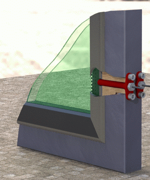

Обычно для разбивания  стекла запасного выхода используют заостренные молотки,  размещаемые возле окон. Однако они могут быть  потеряны, похищены или использоваться для разбивания стекол при осуществлении акта вандализма. Наоборот, при чрезвычайной ситуации, человек, обладающий небольшой физической силой, с трудом сможет разбить стекло при помощи таких орудий.
Предлагаемое устройство  устанавливается  в раме окна и может разбивать однослойные и трёхслойные стекла, в том числе и многорядные. Устройство включается дистанционно с  помощью кнопки и/или по сигналу устройства безопасности. Кнопка может располагаться в любом удобном месте.
Такие устройства могут найти применение на транспорте и в строительстве.

Что скажете, коллеги? Устройство копеечное (не дороже молотка при серийном производстве), а может спасти жизни. Кто нибудь возьмётся за реализацию?

Согласен такое устройство нужно,хочу добавить-вместо источника питания подведеного к молотку предлогаю установит "строительный патрон"который и будет бить по стержню разбивая окно а курок механизма вывести на ружу ввиде кнопки.идея хорошая требующая лобирования в определенных "автокругах" и местных администраций

а от вандалов как защитимся? которые любят кнопки жать?

аварийные выходы спокойно выбиваються ударом ноги.
а прежде чем вы получите копеечку за это изобретение,понадобяться миллионы,чтоб ,, протолкнуть ,, этот проэкт.....
