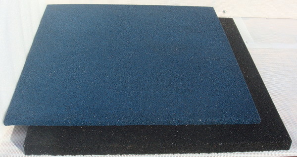

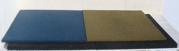

при монтаже с плиткой столкнулся стакой вот фигней - плитка оказалась ромбовидной на 2 мм по углам. т.е не чистый квадрат и какбы сдвинутый. по этомк не получилось склеить плитку по периметру. это норма или брак матрицы?
И еще - я укладывал плитку на утрамбованный мелкий отсев - но все равно были то впадинки то выпуклости по этому идеального полотна не получилось. есть смысл брать 40мм лист а не 20 как я сейчас использовал?

1. Каждый случай "фигни" надо рассматривать индивидуально. Скорее всего у производителя кривые формы.
2. Основание надо готовить тщательно. Лучше всего использовать плитку с фальцами.
Вот такую:
Либо обычную, но заранее склеенную в маты или хотя бы склеенный периметр.
На сыпучих основаниях использовать плитку толщиной меньше 40 мм - деньги на ветер.

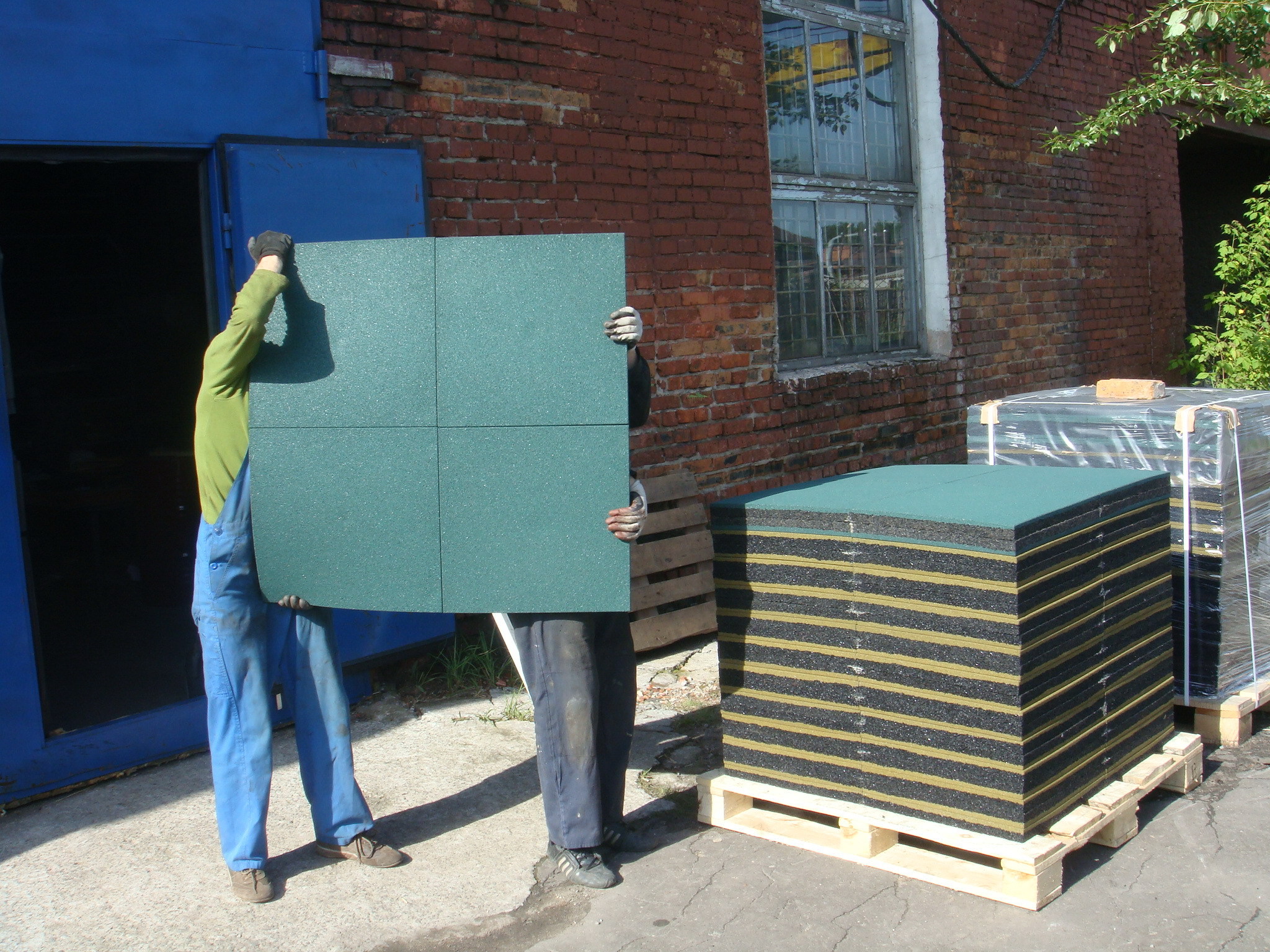

 а рулоны вообще делаются? или в ручную нужно квадраты клеить?
Рулоны изготовляют толщиной 10 мм, max до 15 мм. 40-ки в рулонах не бывает. Дело в весе. 1 кв.м весит 25-32 кг в зависимости от плотности. При монтаже покрытий ГПМ не используют, обычно все в ручную.
Практика показала, что оптимальный вариант - это маты 1м х 2м. Имеем возможность делать маты и бОльшей площадью, но мне рабочих заказчика жалко - от переноски тяжестей у них глаза в орбиту возвращаются не сразу.
Маты клеем из плитки по торцам. Но это в заводских условиях. Не представляю как это делать "на коленке".
Периметр клеем в один ряд, углы площадки отдельно, плотность выше основного поля, площадь фрагментов периметра 2-3 кв.м.
Вот пример "склейки", предназначенной для транспортировки на палетах.
(672)

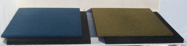

Дня три назад мы сделали это покрытие. Конечно 20 мм на землю - это очень мало. под пятками оно все равно углубляется. хотя была виброплита. особенно это заметно там где плитой трудно было подьехать, там это видно еще сильнее. Предварительно склеенные маты - вещь хорошая, но уже 1 м сороковки трудно поднять а если брать что  то больше то можно и "пупок" развязать.
Очень интересует животрепещущий вопрос - а как вы ее режите? Чем и принцип резанья. Ведь все сразу не учтешь при укладке - нам много раз приходилось плитку "подгонять" под существующие условия на месте.

по фотке видно что у вас то же есть сдвиг 1-2 мм - это небрежность склеивания или то же сдвиг матрицы?
Лучше всего резать электролобзиком (пилка с мелким зубом) или ножовкой по металлу. Обязательно по лицевой стороне.
Да, на фото "крест" со сдвигом. Но это не на всех склейках. Причин несколько - формы не идеальные и разная степень их износа. Парни у меня добросовестные, но в условиях массового производства еще есть фактор времени выполнения заказа. Пока так.
