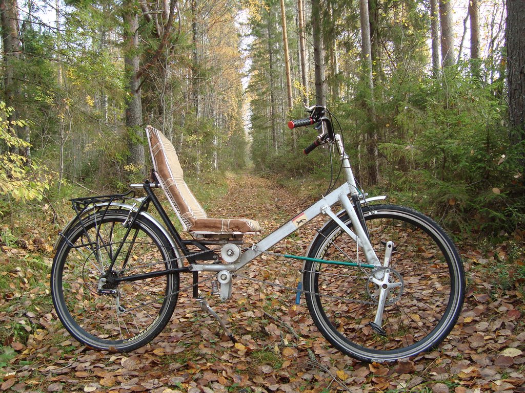

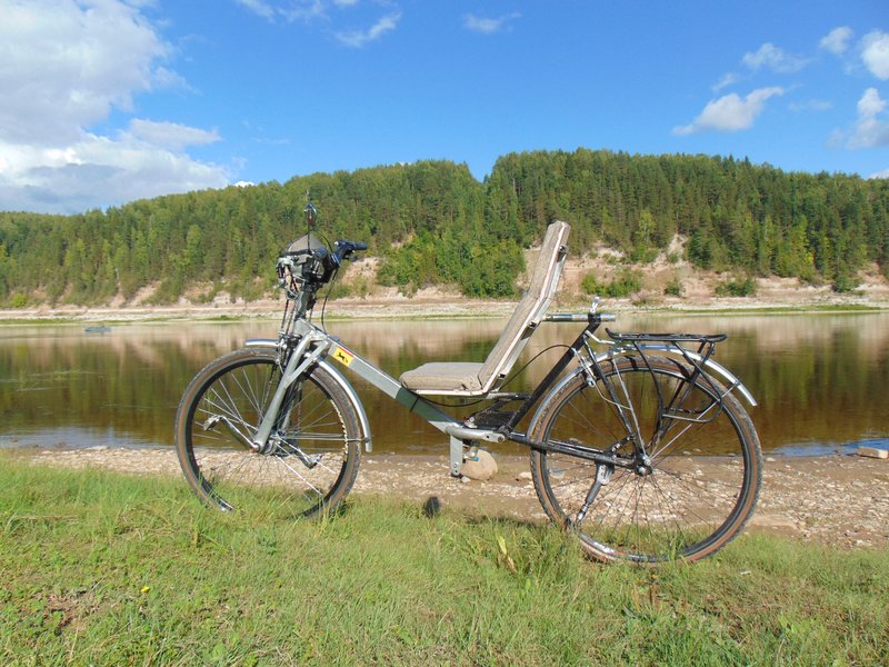

Предлагаю  инвесторам и предприятиям освоить производство моего революционного велосипеда рикамбента ( с опорой на спинку) "Тотьмич2". Патент России на изобретение
№2391244. Подана заявка в ноябре 2014 на усовершенствование. Возможно зарубежное патентование в Китае и в Европе.
 На порядок более удобен чем обычный горбатый велосипед и имеет отличный накат благодаря 28 дюймовым колёсам. При этом имеет небольшую длину, не надо задирать ноги к небесам и может за две минуты быть разобран на две половины для перевозки поездом или авто. Идеальный вел для путешествий и туризма. Продавать можно в Европе и в Китае.
Подробнее на КЭБ форуме или наберите в гугле "Рикамбент Тотьмич2"
У меня есть также запатентованный рикамбент с изменяемой посадкой от лежачей до сидячей прямо во время движения! и переднеприводной рикамбент "Гагарин". А также две революционные инвалидные коляски. См КЭБ форум. Смотрите также "Веломобильный тест-тур Вел-Вел 2014"
Totmih
  • Сообщений: 54

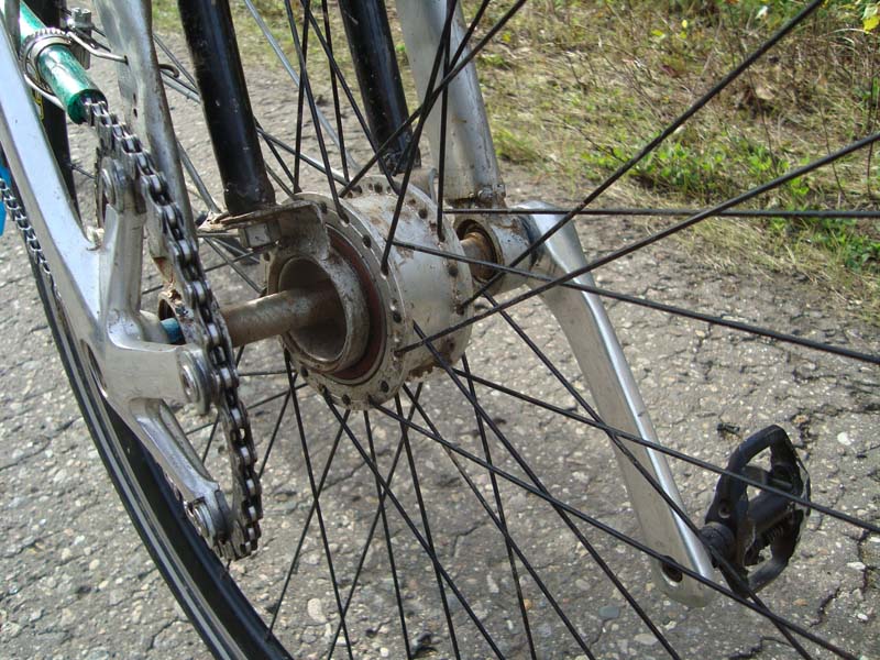

Суть что вал каретки проходит сквозь большое сквозное отверстие втулки переднего колеса, закреплённого на поворотной вилке. Вал каретки закреплён на выносах прикреплённых к раме по бокам переднего колеса.
На фото первый "Тотьмич". Узел переднего колеса.

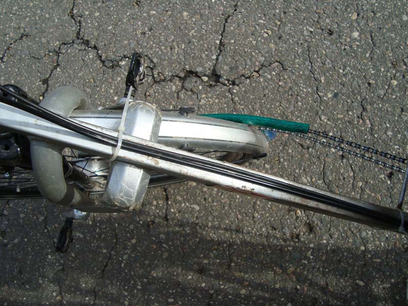

при повороте налево, переднее колесо задевает цепь. на видео плохо видно, в этом месте на крыле стоит ролик?
на сколько тяжелее весит обычного, сопоставимого по размерам, велосипеда?
Totmih
  • Сообщений: 54
На крыле закреплён винтами кусок трубки отводящий нижнюю ветвь цепи от колеса при повороте последнего. Угол поворота колеса в каждую сторону 25 градусов что вполне достаточно для движения по любым дорогам. Во дворе конечно не покатаешься но и приспособлен вел для больших расстояний.
Вес 22 кг это при том что варил раму из стальных труб которые нашёл. В серии будет прядка 15 кг если рама будет алюминиевая.
at4
  • Сообщений: 85
...мне не понравилось, как цепь и переднее колесо сосуществуют при поворотах... Если все это ради сидения, то (имхо) лучше обычный велик.

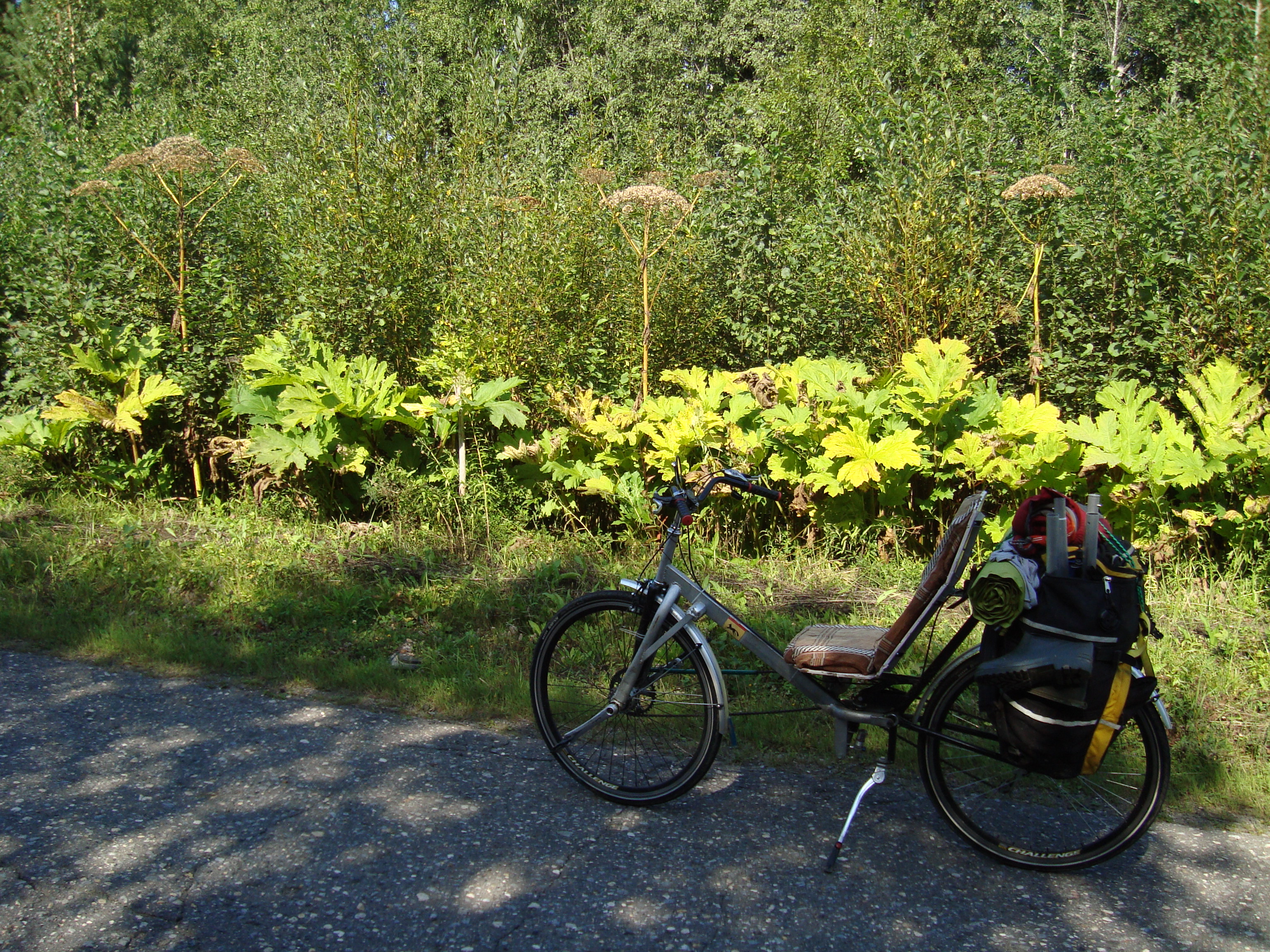

У каждой конструкции есть свои недостатки. Нужно только найти применение где эти недостатки минимально заметны, а преимущества очевидны. Это туристический велосипед на большие расстояния. А преимущества хороший накат и проходимость, не надо ноги в небеса задирать и удобная посадка обеспечивающая минимальные энергозатраты (всё тело и руки расслаблены). Как показала практика на нём при тех же энергозатратах можно проехать гораздо большее расстояние чем на горбатом велосипеде.
Во время движения по дороге на большое расстояние подруливание минимально и колесо не касается трубки цепи. Оно касается и изгибает трубку только при резком повороте что бывает очень редко.
Проехал на нём 2 тыс. км.
Рикамбент "Тотьмич 2".

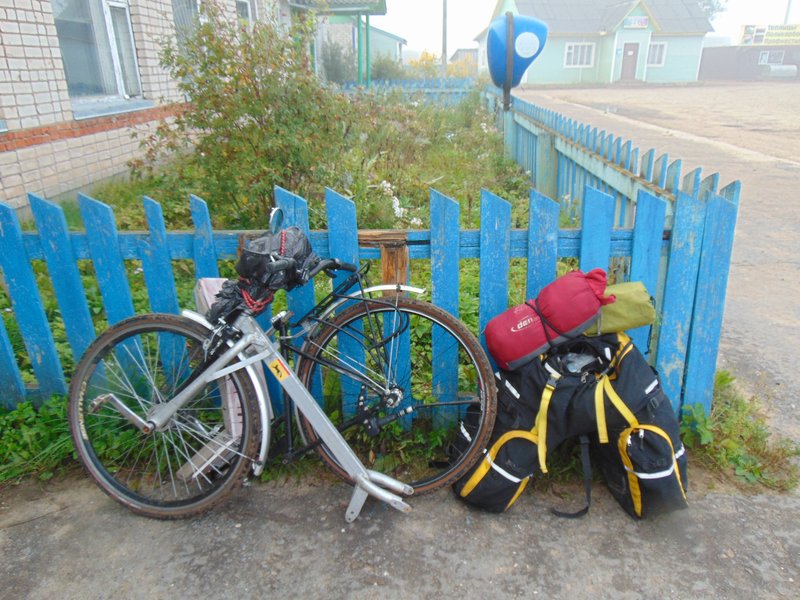

Переднеприводной вариант исполнения рикамбент "Гагарин". Внизу в разобранном виде для перевозки автобусом.
