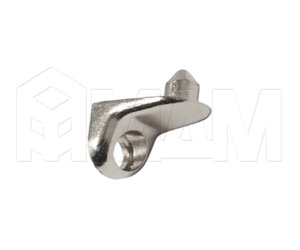

Здравствуйте.
Очень много у нас мебельщиков и все затариваются в Китае фурнитурой. Мне хотелось бы поставить производство хотяб одного держателей, вот такого типа:
Какой станок надо для производства для этих держателей? Нигде не могу найти.

« Ответ #1 : 08 Июль 2016, 23:30:52 »
И не найдёте, т.к. такая деталь изготавливается литьем скорее всего под давлением .
Форма может стоить под лям.Партия не менее 1000 шт, но скорее всего намного больше.
 Займитесь чем-то по проще, Китай вам не победить  :D

« Ответ #5 : 10 Июль 2016, 16:41:35 »
Скорее всего вам нужны машины для выплавки под давлением!BRAVOTANGO так же говорит про эти машины.
 эти держатели делают как разновидность  из цинка.
В каком направление искать машины-станки и каких производителей можете посмотреть здесь!http://www.fiss-machines.ru/tehnika-b.u./mashina-litja-pod-davleniem?p=1&l=list&sSort=-
это для люмммммминия! ;D
Вот эти для цинка!(они по идеи сами разогревают метал до жидкого состояния) http://www.fiss-machines.ru/tehnika-b.u./mashina-litja-pod-davleniem/mashiny-litja-pod-davleniem-s-gorjachej-kamerov-szhatija
Но вам нужна пресс форма, это отдельный разговор. можно заказать, а можно арендовать на сроком от полугода. но опять же пресс формы там должны подходить под параметры станка, ширина, длинна высота ,ход формы и т.д.
