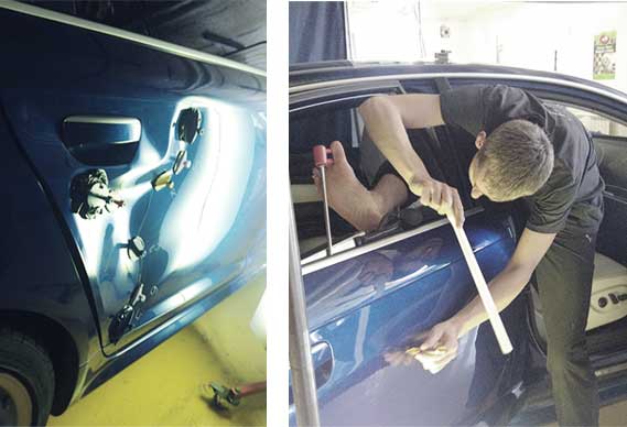

Технология PDR/DOL (Paintless Dent Repair/ Dellen Ohne Lackieren) – это ремонт вмятин на кузове автомобиля без покраски, то есть с полным сохранением заводского лакокрасочного покрытия. Такое щадящее удаление повреждений становится возможным благодаря тому, что деталь приводится к первоначальному виду путем механического воздействия на нее с внутренней стороны.
Впервые данная технология была продемонстрирована на автомобильных выставках Genfer Autosalon в Америке и IAA Frankfurt в Германии.
Разработчиком профессионального инструмента для удаления вмятин без покраски — Nussle Spezialwerkzeuge является Эрих Нюсле.
Суть данной технологии в том, что мастер, прошедший специальное обучение (!!!) и обладающий необходимым комплектом инструмента, может за считанные часы восстановить поверхности элементов кузова не прибегая к жестяным и покрасочным работам.
Техника работы крючком должна быть очень точной. Специалист заводит крючок через специальные технологические отверстия или снимает обшивку внутри салона и плавными движениями доводит геометрию вмятины до ее заводского состояния. PDR технология также позволяет восстанавливать повреждённые рёбра жёсткости с помощью крючков.
Так же в PDR технологии используются и другие инструменты, такие как керны. Доработка керном необходима для восстановления рёбер жёсткости снаружи и выведения металла под шагрень (рябь заводского лака, похоже на апельсиновую корку). Это последний этап, который предусматривает PDR технология.
Технология DOL отлично зарекомендовала себя в работе с повреждениями: от града, от попадания летящих предметов (бытовой мусор, ветки деревьев), неосторожная парковка, давление от рук и ног, акты вандализма.
Все дефекты подобного рода удаляются целиком и полностью, до изначального (заводского) состояния, исключая необходимость покраски, а значит, существенно экономя время и средства.
