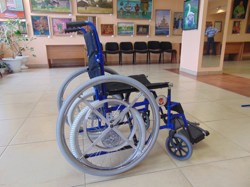

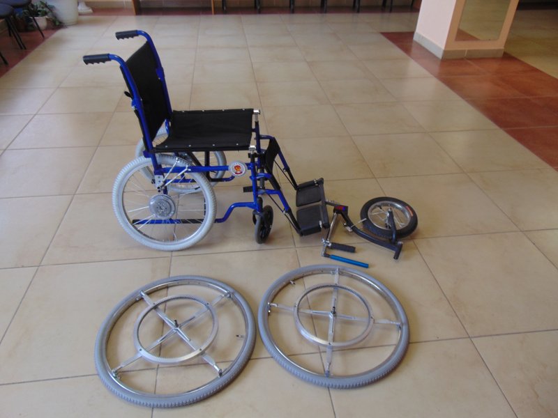

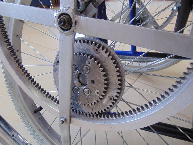

Впервые в мире создана многоскоростная ободная инвалидная коляска.в которой обода не жёстко связаны с колёсами как было уже 200 лет, а через зубчатую передаче и блок шестерён на приводном колесе. Можно сказать что это революция в ободных колясках. Теперь вращению ободов не мешает грязное колесо и руки будут чистыми. Обода широкие в виде надувных покрышек и имеют гораздо большую амплитуду вращения. Никаких мозолей и высокая эргономичность привода. Коляска гораздо уже так как колёса спрятаны под сиденье и коляска проедет в любую дверь. Для пересадки вбок на кровать обода снабжаются шариковым фиксатором с кнопкой по оси как на спортивных колясках и легко могу быть сняты сидя на коляске. На улице коляска может быть оснащена быстросъёмным фривилом приставкой увеличивающим проходимость и скорость. Патенты России №2326640, №2541766

Вот все отлично! Вам большой респект за такие изобретения! НО, кто приваривал лучи к центру на второй фотке??? Это ж жесть какая то! Будто первый раз варил.
Totmih
  • Сообщений: 54
Варил сам на балконе. Сварке не обучался и варю методом тыка. По профессии я инженер-конструктор.
Цель была сделать первый опытный образец  из того что нашёл и проверить идею. В дальнейшем никакой сварки не нужно. Всё надо выполнять литьём из пластмассы. В том числе и шестерни.
