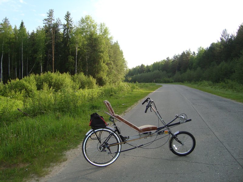

Рикамбент "Красный Октябрь 2" с изменяемой посадкой от лежачей до сидячей. Причём у этого рикамбента единственного в мире можно менять посадку от лежачей до сидячей прямо во время движения. Конструкция запатентована в России. Патент №2420422
Сидячая посадка используется при езде по плохой дороге и в сложных дорожных ситуациях для лучшего обзора. На лежачую можно переходить для большей скорости и меньшего воздушного сопротивления.

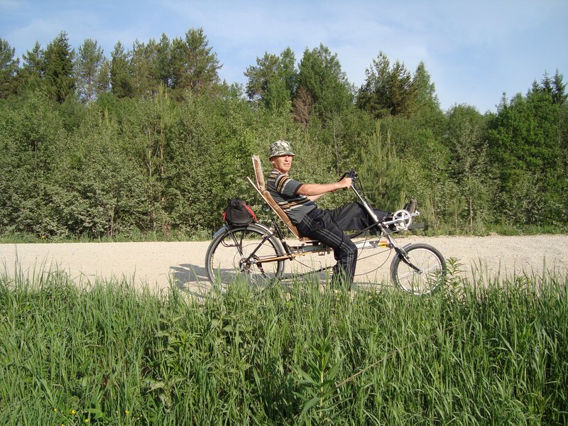

Рикамбент "Красный Октябрь 3". Отличается тем что для удобства ручка управления  стопором перемещения сиденья с кареткой вынесен на руль. А направляющие сиденья с кареткой выполнены в виде шариковых втулок. На усовершенствования подал заявку на изобретение №2015154866.
Три положения сиденья. Стопор от ручки на руле работает отлично.

Bucefal
хорошее изобретение, но велику нужно придать вид более модный, тогда вообще будет то чт онадо.
Гурамыч
Цепь у велосипеда будет постоянно спадать, ее не задеть не реально, через весь велосипед тянется, нужно либо как-то продумать чтобы замкнуть ее на переднем колесе, а педали со звездочкой выше поднять, либо думать над тем, чтобы в какой-то короб ее пустить.
