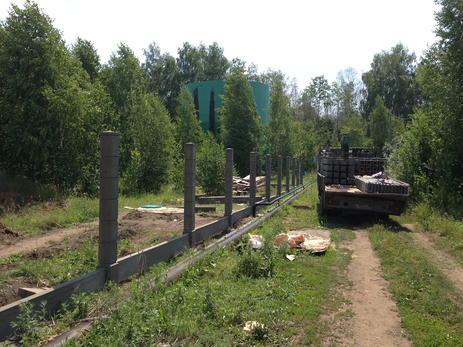

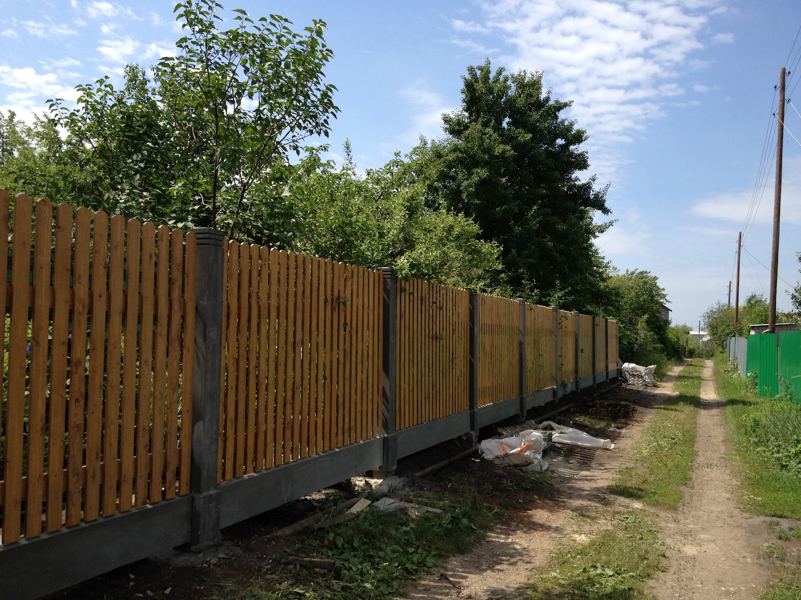

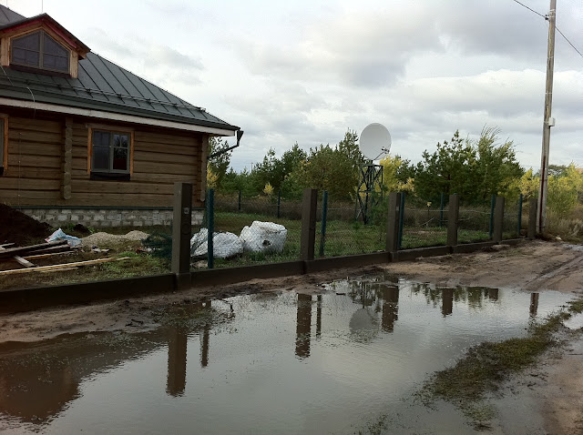

Два с половиной года назад затеяли в Тольятти новый бизнес по производству малых архитектурных форм. Начинали с заборов. Заборами, в основном, сейчас и кормимся. Первый год было тоскливо. Заказы были, но очень малые. Ставили готовую продукцию везде- где могли и насколько могли себе позволить.
Поставили несколько заборов в Самаре и Тольятти практически по себестоимости, для рекламы. Это и сработало лучше всего. Благо- зима выдалась лютой, с перепадами температур и наш новый, в этих местах, продукт, зиму пережил на отлично. Видимо-этого и выжидали потенциальные заказчики. К слову- стоит до сих пор, разве- что- секции где помыть пришлось, где перекрасить. Дороги рядом- пыль, снег с дорог и прочие неприятности.
Второй год без работы уже практически не сидели. А с этой весны началось. До того- что пришлось переезжать в помещение, втрое большее начального. Первый год работало три человека. Сегодня 12 человек, при том- что и они не справляются, хватая субботы и вечера рабочих дней.
и средства уже больше тратятся не на рекламу а на развитие базы. Отдельно оборудование для сварщика-металлиста- для изготовления фурнитуры, мини-столярка для изготовления секций, новых форм и ремонта работающих, копим деньги на бобкат для развоза продукции и завоза песка-цемента, земляных работ на объектах.
Так, как бизнес этот достаточно локальный, необходима относительная близость объектов от производства- в следующем году серьёзно намереваемся создать подобное в Казани, Волгограде. В Казани конкурентов прямых у нас нет, в Волгограде тоже. Дальше поглядим.

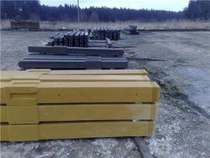

3.Дороги.
Ну где ещё дороги такие- как здесь? Понятное дело. Нигде. Год назад был отправлен заказ одним раздолбаем-водителем. Наказал несколько раз- останавливайся и перетягивай ремни по дороге. В общем- результат- все столбы пришлось возвращать и делать новые. Такой недешёвой ценой пришёл к тому, что нужно крепить столбы так, чтоб не рассчитывать на аккуратность и порядочность водителя.
Так родилось вот такое вот чудо-крепление.
Нарисовал.
Сделал.
Отвез
Полёт нормальный.
