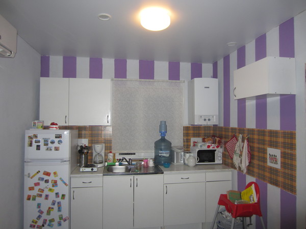

Всем, кто придерживается строительства таких домов - попробовал сделать покраску прямо по OSB в тамбуре дома. Очень даже неплохо получилось.
В общем, если делаете из SIP панелей дом, то внутри можно штукатурить прямо по OSB - главное, это до покупки всего домокомплекта у производителя таких панелей провести эксперимент - намочить OSB панель всеми возможными материалами ... чтобы понять - втюхивают вам левый OSB из местного колхоза или фирменный - фирменный не разбухает только 1% площади может от переизбытка влаги временно набухнуть - одна две стружки).
В общем за 4 года эксплуатации дома могу сказать:
1. Быстро, Удобно и просто
2. Ничего вредного нет
3. Мыши не заводятся - это бред колхозников
4. Дом очень теплый
5. Летом нормально в доме - НО лучше крышу делать по более дорогому варианту - т.к. второй этаж на солнцепеке все равно хорошо прогревается в жару.
6. Внутренние стены можно красить и шпаклевать. Обои клеить только после шпаклевки. На швы естественно сеточку.
7. Электрику можно прокладывать в кабельканалах по потолку и затем закрывать натяжным потолком.
8. Дом ставил на свях буровинтовых длинной 3 метра с обвязкой сплошной стальным уголком и брусом. Используются как контур заземления в т.ч.
9. Фасад - оптимальнее всего снаружи клеить пенопласт и по нему через сетку штукатурку. Лучший вариант - это японские панели - но они уже стоят как чугунный мост.
10. Дом 87 м.кв. отапливается 4. зиму всего двумя конвекторами шведскими: на первом этаже 1,8 кВт. На втором 1,5 кВт. За период с ноября по май накручено 12000 кВт - с учетом всей бытовой техники, бойлера, стиралки и т.д.
В планах расширить дом - пристроить первый этаж длинную гостинную с кухней, и установить там стеклянный фасад.
