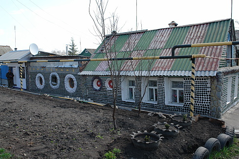

Рассказы про такие дома в новостных программах обычно идут под тегом "курьезы", но тема вполне даже рабочая и самодостаточная.
При некоторой настойчивости раздобыть большую кучу пустых использованных бутылок можно за очень разумные деньги или даже почти бесплатно. aлkoг*льные и безaлkoг*льные напитки в стекле и пластике, как знаем, потребляются в огромных количествах. А любой, кто умеет класть кирпич или пеноблоки, вполне может использовать в качестве кладочного материала и бутылки.
На фото выше кладут то ли на грязь, то ли на глину, но вполне подходит обычный цементно-песчаный раствор. Опытным путем, кстати, установлены точные цифры. На 1м2 стены необходимо 222 стеклянные бутылки и 115 л раствора при толщине шва между бутылками 10 мм, а при толщине шва 21мм необходимо 202 бутылки и 150л раствора.
При желании бутылку можно ставить даже вертикально, хотя это, конечно, не совсем правильно.
В получившемся сооружении торцы бутылок можно оставить на всеобщее обозрение, а можно полностью или частично заштукатурить, и тогда ничего не будет выдавать нестандартное происхождение стройматериала.
Как ни странно, из бутылок можно построить не только какой-то несерьезный сарай или хозпомещение, но и вполне даже полноценный дом.
А уж разные малые архитектурные форму для садового участка - тут уж сам бог велел из бутылок делать... )
Какие подготовительные работы нужны перед нанесением штукатурки видно на этом фото:
Разумеется, полноценной заменой кирпичу бутылка не будет, таких целей и не преследуется. Но свои плюсы все же есть. Во-первых, упомянутая цена, которая при сильном желании стремится к нулю. Во-вторых, очень низкая теплопроводность (т.е. способность сохранять температуру в помещении). Стена, выложенная из одного слоя стеклянных бутылок на обыкновенном растворе по термическому сопротивлению эквивалентна кирпичной стене толщиной 0,55 м, т.е. 2 в с небольшим кирпича.
