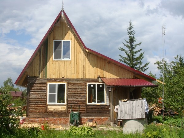

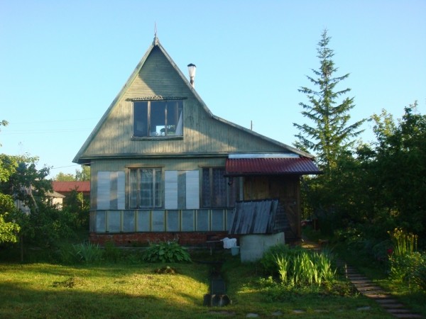

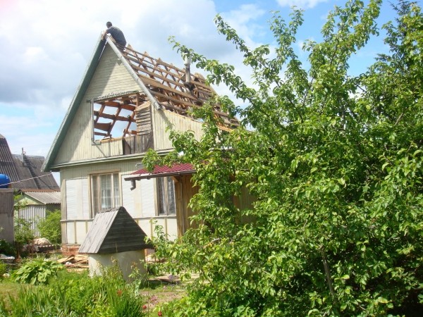

Вот так уныло выглядел объект перестройки

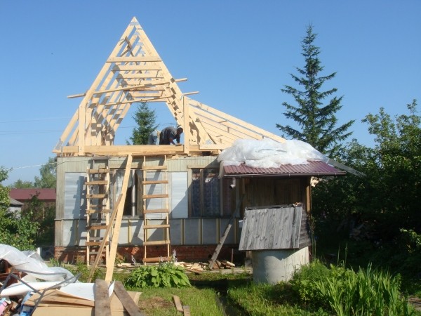

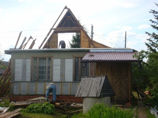

Демонтируем крышу "под корень"

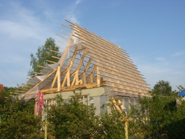

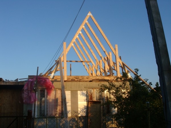

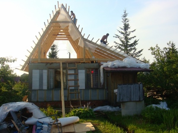

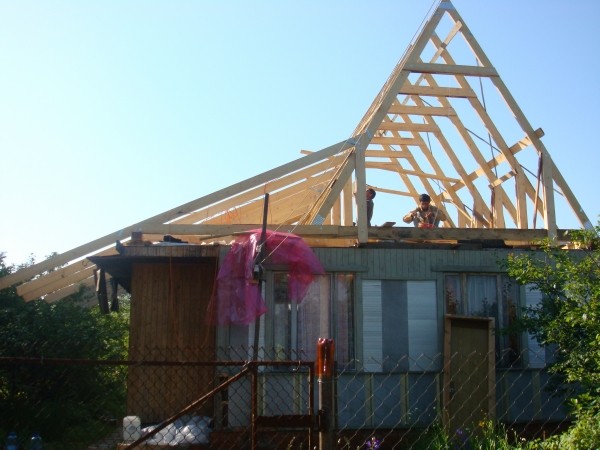

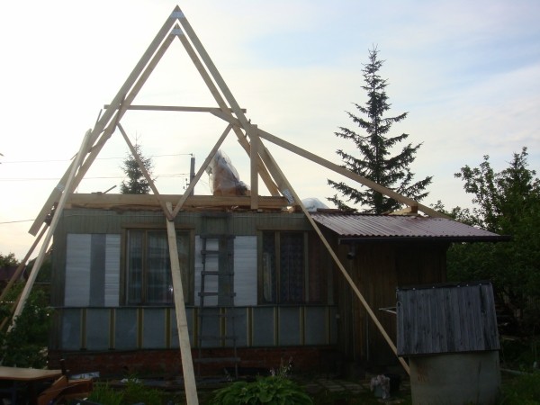

Начинаем возводить облегченную конструкцию из ферм

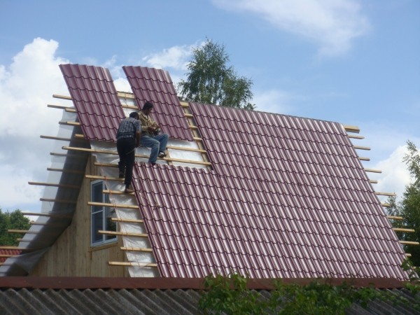

Дальше гидроизоляция и обрешетка. Про контробрешетку не забываем.

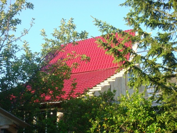

В качестве кровли металлочерепица

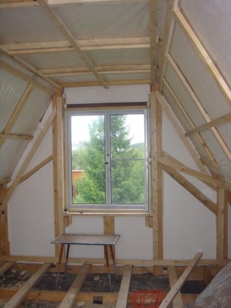

Изнутри утепляем крышу пенопластом, монтируем специальные мембраны

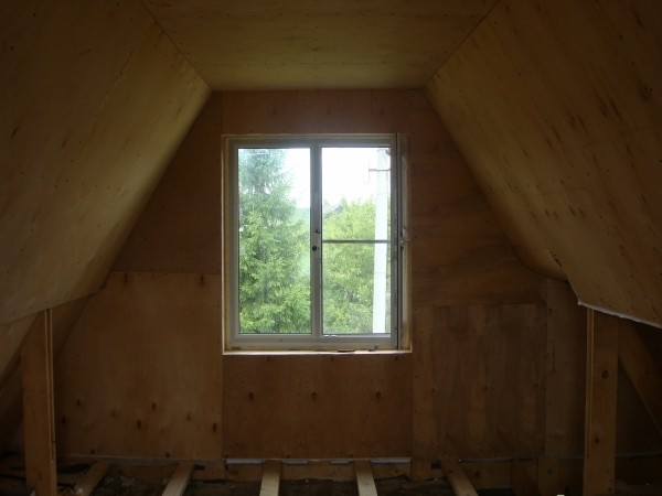

Внутрянку мансарды обшиваем фанерой. Хозяин планировал после нас отвести душу на отделке вагонкой. Я его понимаю...да и молотком помахать для мужика всегда в радость.

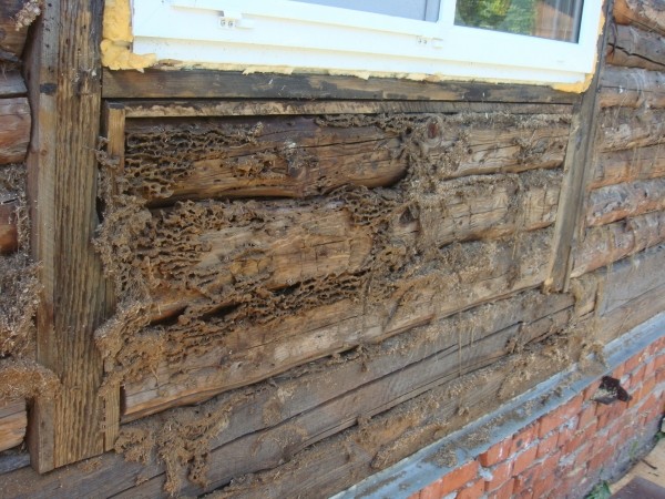

Демонтируем старую внешнюю отделку стен. Фрагменты, подточенные короедом в кружева меняем на новые из бруса.

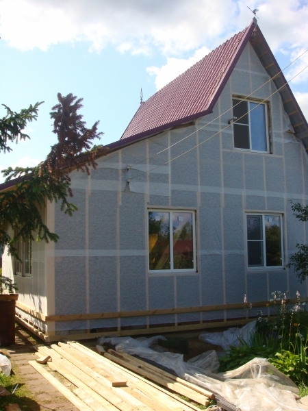

Утепляем стены снаружи и готовим их к отделке сайдингом. Чтобы правильно работать с сайдингом, купил для восполнения белых пятен дорогучую переводную книгу.

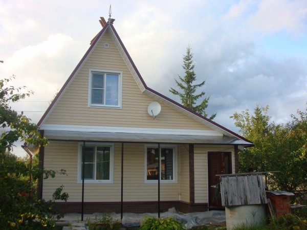

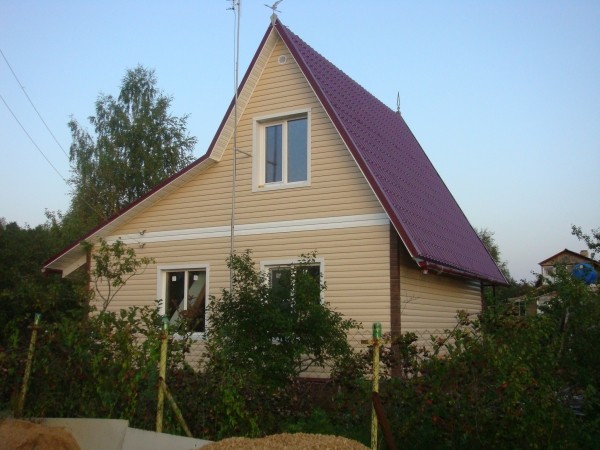

И вот что у нас получилось
