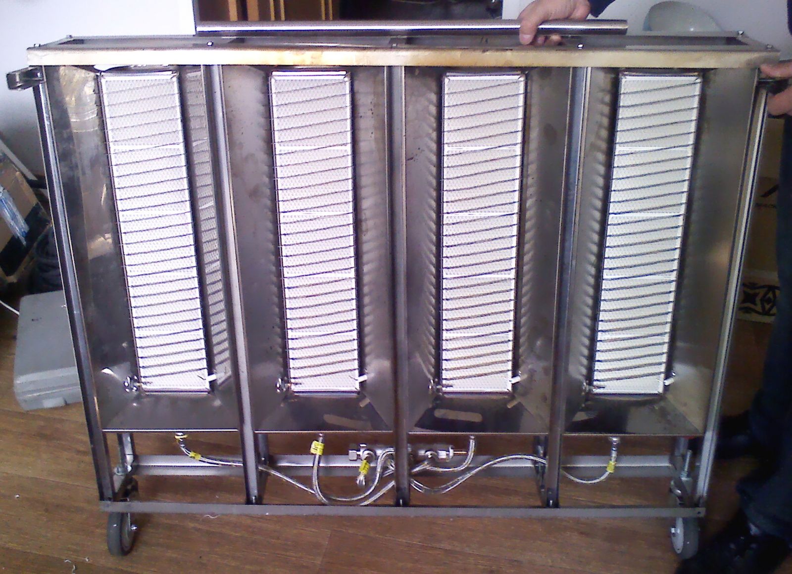

Clim Promov
Для нагрева старого асфальта по краям ямы при ямочном ремонте, уже давно успешно применяются газовые инфракрасные установки.
например такие
подробную информацию можно найти тут http://www.climatprom.ru/index.php?ht=282
например такие
Пожалуй подниму тему!
Есть идея заняться ямочным ремонтом с применением инфракрасных ламп.
Коротко о себе: муниципальный служайщий, которому не безразлично состояние дорог в своем городе(городское поселение до 10к жителей), магистральных улиц порядка 12км(объем не велик, но и ему нужен ремонт)
Для начала планирую взять следующее оборудование:
-рециклер асфальтобетона
-саму лампу(для начала не больше 1м2 площадь нагрева)
-ручной виброкаток или виброплиту(еще не решил)
...остальное материал-битум, асфальт.
Объем работ примерно 500м2 за сезон, при средней цене в 1000-1500 рублей за 1м2, должно получиться нормально(и муниципалитету и подрядчику). Возможность бюджета выделять порядка 1 миллиона на ямочный ремонт.
